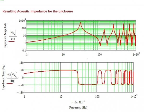

Zivjo,
Da, ta graf je vredu.
Merilna oprema ti vredu dela in rezultati so nekako pricakovani.
Splaca se ti malo probat ta orodja, da bos razumel iz kje pride kaksen artefakt in kako ga kontrolirat. Izbira materjalov, zic in kondenzatorjev je trenutno sekundarnega pomena in se ni treba z tem obremenjevati. Ce je konstrukcija v osnovi zgresena bo tezko delovalo.
Na linku za simulacijo lahko simuliras tudi full range. Klikni Alter TS in v okna prepisi paramtere driverja, dodaj volumen skatle in ostale podatke.Pazi na enote!
Iz te simulacije bi moral dobiti enak skok za 35Hz (30->65Hz) resonancne frekvence.
Zal nevem volumna tvojih zvocnikov.
Oblika zvocnika igra nekaj vloge, a vecinoma je volumen zraka v skatli (+ polnilo) tisto, kar deluje na membrano kot dusilec.
Generalno je tako, da ti polnilo efektivno poveca volumen skatle tudi do 15%. Zavisi koliko ga das noter in iz cesa je, ampak, z tem tudi spreminjas Q zvocnika! Idealno je, ce zadenes vrednost Q okrog 0.7. Naceloma se to ta izmeriti iz odziva na impulz (akusticno).
Ce prav razumem uporabljas na tvoji merilni opremi ~2ohm upor?
Glede na to, da se ukvarjas z FR ti kretnica ne pomaga kaj dosti. Edino kar lahko naredis je elektricna kompenzacija.
Jaz bi probal sledece. Za zacetek,tisto tuljavo in upor vrzi vn.
Zaporedno zvezi 7.125Ohm in 2.7uF (najbrz bos moral sestavit iz 2 kondicev). Ta sklop pa prikljuci med sponke driverja. Torej upor in kondenzator zaporedno in to dvoje vezano uzporedno z zvocnikom. S tem se bos resil impedancnega dviga na visokih frekvencah. Lahko izmeris za probo.
Za potamanit resonancni peak bos moral prvo malo eksperimentirat in se odlocit par stvari. Vezje za glajenje resonancnega vrha je zelo odvisno od volumna in dusenja skatle. Predlagam, da se malo spilas z paramteri na danem linku in opazujes Q, frekvencni odziv in group delay na nizkih frekvencah. Ko bos vec al manj zadovoljen, prenesi nastavitve na realni zvocnik in primerjaj.
V tvojem primeru sta to paramtera za volumen bas reflex cevi in kolicina polnila.
Izguba zaradi defrakcije ni tako pomembna. Res je, da se nizke frekvence sirijo omnipolarno a se tudi odbijajo od sten. Visje frekvenco imajo res da manjsi sevalni kot, a se tudi prej absorbirajo v pohistvu. Naceloma si zelis, da je emisija zvocnika po frekvecnem spektru linearna.
Nekako bos moral se akusticno pomeriti odziv. Najbrz imas kak mikrofon in programcek.
Ko imas nekaj kar ti je vsec, poslji spet isto meritev in ti izracunam se glajenje resonancnega vrha.

Med tem, ko nisem bil aktiven na tej temi, sem rezultate moje simulacije poslal Andreju. Za njegove komentarje se mu zahvaljujem.
Napravil sem tudi nekaj dodatnih simulacij in sicer:
1. Simuliral sem različne dolžine portov. Prva simulacija je za port dolžine 30mm (toliko dolg port ima sedaj izveden) in druga za port dolžine 50mm. Za primerjavo sem vzel diagram SPL (sound pressure level). Razliko se lepo vidi saj ima prva strm prenolom druga pa bolj razvlečen.
Port dolžine 30mm (Port30)
Port dolžine 50mm (Port50)
2. V drugi simulaciji sem simuliral količino polnila. V prvi simulaciji je količina polnila 228g v drugi pa 300g (pribižno toliko polnila imam v zvočniku). Za primerjavo sem vzel Akustično impedanco ohišja (Acoustic Impedance for the Enclosure). Tu se tudi vidi da sem ohišje uglasil na resonančno frekvenco zvočnika – 30Hz. Pri teh vredostih količina polnila ne igra neke pomembne spremembe. Tretji graf prikazuje ohišje brez polnila, kjer pa je spremeba lepo vidna.
Količina polnila 228g (Polnilo228)
Količina polnila 300g (Polnilo300)
Brez polnila (Polnilo0)
Še enkrat je potrebo poudariti, da sem vzel tovarniško izmerjene T&S parametre (bolje je, če jih izmeriš sam) in da nisem simuliral spodnjega dela ohišje. Metronom se spodaj konča tako, da jem 12cm od tal proti tlom obrnje port premera 5cm. Sigurno ima ta rešitev tudi nek vpliv.
Na SEAS strani sem si tudi še enkrat ogledal priporočeno ohišje za ta zvočnik. Njihov predlog je bass reflex ohišje.
http://www.seas.no/images/stories/prestige/pdfdatasheet/fa22rcz_appnote.pdf
SEAS za ta zvočnik predlaga naslednjo kompezacijo:
0,82mH in 6,8ohm v paraleni vezavi za manj dušenja in
1,5mH in 15ohm v paralelni vezavi za več dušenja
Vezje je vezano zaporedno z zvočnikom.
Jaz sem izvedel to rešitev z elementi, ki jih imam in sicer sem vezal paralelno 1,2mH in 12ohm. Po mojem je bila to najboljša rešitev, ki sem jo preizkusil do sedaj.
Sedaj bi rad izvedel še meritve (opremo imam). Ne vam pa kam naj postavim mikrofon, potreboval bi malo pomoči.
Lp matjaž

Zivjo Matjaz,
Kot sam opazas, ce nekoliko umiris rez na 45Hz, lahko malo podaljsas odziv do najnizjih frekvec. Pri daljsem portu imas na 20Hz skoraj 5dB vec, vprasanje pa, ce to sploh kaj doprinese. Kolicina polnila ima marginalen vpliv.
Glede meritev ti svetujem, da jih naredis na odprtem prostoru. Zaradi odbojev je dobro, da je zvocnik v vseh smereh odmaknjen 3m od odbojnih sten. To ti omogoca, da naredis direktno meriev preden se zvok odbije od kaksne stene. V prvem priblizku bo vredu, ce zvocnik posavis na vrtu na kaksno mizo.
Mikrofon se tipicno postavi na os zvocnika (driverja) na razdaljo 1m.
Jaz bi izmeril sledece: Impedanca z/brez kretnice, odziv na osi z/brez kretnice, Odziv izven osi (~30 stopinj) z/brez kretnice. Ter ponovil isto z daljsim port-om. Meritve delas na nizki jakosti in izpovprecis 3-4 meritve. Povprecenje meritve je potrebno, da izlocis neperiodicne signale iz okolice.
Rezultate lahko primerjas s simulacijo in bos lahko ocenil, koliko si znotraj izracunanega ter, ce so razlike izmerljive.
Se vedno me zanima impedancna krivulja, ko se odocis katero verzijo bos obdrzal.
Predlagam tudi, da robove zvočnika zaobljis, sicer delujejo kot defraktorji za visoke frekvence in povzročajo sekundarne emisije.
Pozdrav, Andrej
