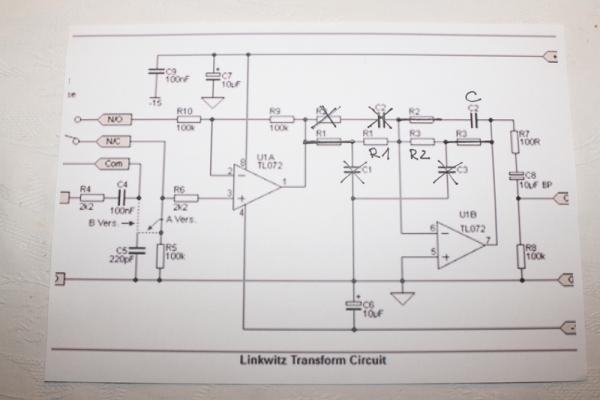

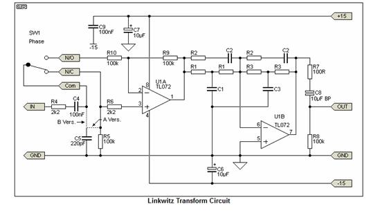

Pred èasom sem pri Elliottu kupil vezje za Linkwitzovo transformacijo.

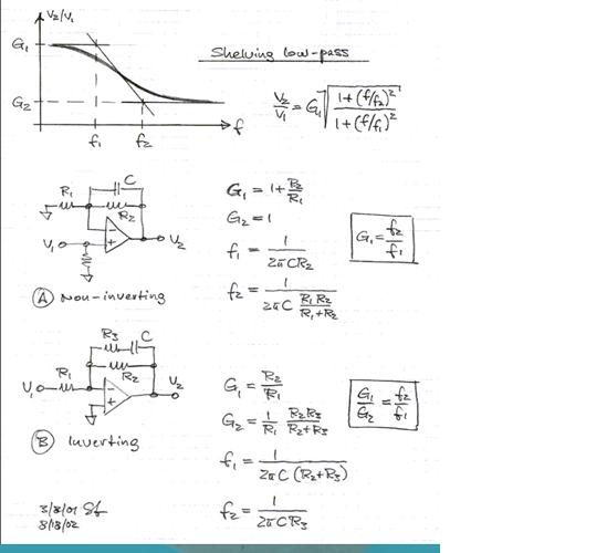

Jaz bi ga rad drugaèe uporabil kot je njegov osnovni namen. Z njim bi rad izvedel naslednje Linkwitzovo »Shelving lowpass« vezje« .
Nisem elektronik in moje znanje elektronike je premajhno zato prosim za pomoè Ali lahko kar namesto vezja (na tem mestu) prve slike, kjer so R1, R2, R3 in C1, C2, C3 izvedem Likwitzovo vezje. Ali moram upoštevati še kateri drug element ?

Ali je to rešitev neinvertirene verzije.
