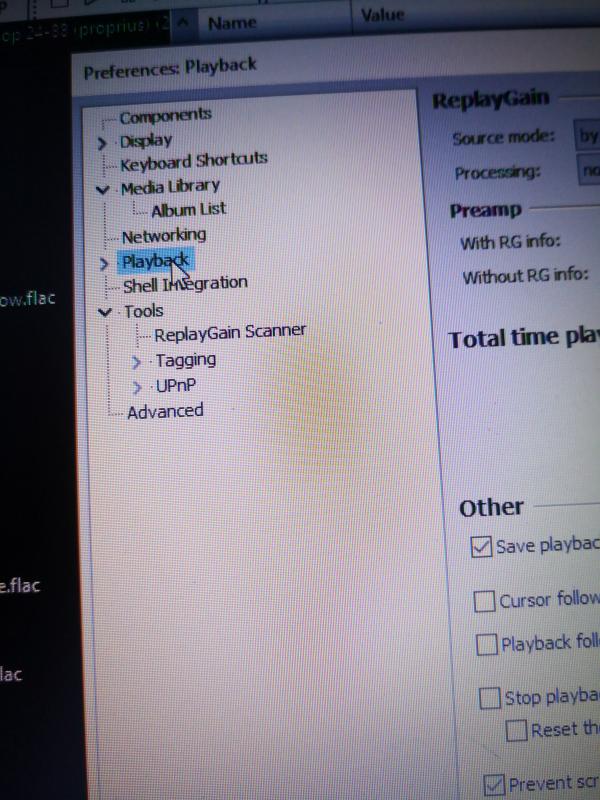

Je možno nastavit v Win10 kakorki da bi foobar predvajal fajle kot so... Brez up/down samplanja?
Če nastavim kot izhod USB DAC (v windows) na recimo 24/192 bo vsak fajl igral kot tak, kar se mi ne zdi pravilno. V bistvu bi rad, da gre na izhod resolucija katero nosi fajl, brez up/down samplanja, avtomatsko. Je to sploh izvedljivo?
Torej zdaj mi DAC izpiše vedno kar pač nastavim na izhodu v windows.

Je izvedljivo z WASAPI ali ASIO.

1. downloadaj in namesti (2x klikni na preneseno datoteko) foobar wasapi plug-in https://www.foobar2000.org/components/view/foo_out_wasapi
2. v foobaru izberi File, Preferences, Playback, Output in v polju Device izberi vrstico, ki vsebuje "wasapi (push)" in ime tvoje izhodne zvočne naprave.

Moj foobar ima nekako drugačen tree pod preferences. Sem instaliral ta plug, še vedno imam isti problem. Foobar je mislim da 1.6.4
