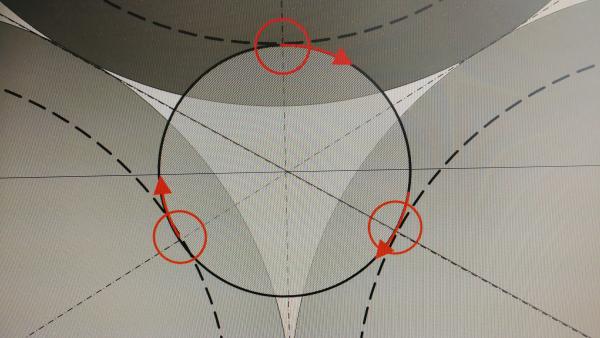

Vertikalni krog:
Če pozorno pogledaš, vidiš 3 tangente, oz. konico v treh različnih položajih. Ena je v položaju 0st(modra), ena -5st(rdeča) in ena +5st(zelena) st=stopinje. Slika je povečana 400x in ni povsem v merilu. Krogec levo, centralno in desno je sečišče konice v različnih položajih. Glede na to, da so kuglice premere samo 1.5mm, ni nobene bojazni, da bi se karkoli zagozdilo.
Horizontalni krog:
Prerez konice v položaju horizontalnega gibanja je 0.46mm.Če se matematično izrazimo je obseg 2.88mm. Ročica se giblje zaokroženo 30st oz. 1/12 kroga kar znaša 0.24mm v vsaki točki, na sliki rdeče puščice.Srednji krog je hz. prerez konice, mali rdeči krogci so sferična ležišča konice na kuglicah.
Vrag je v podrobnostih. Seveda, na sliki izgleda to drugače, kot je dejansko. Če bi bila grafika 1:1 nebi se nič videlo, zato pa se porajajo pomiselki.

Ta geometrija zagotavlja natančnost spojev kljub preprosti tehnologiji, interesantno.

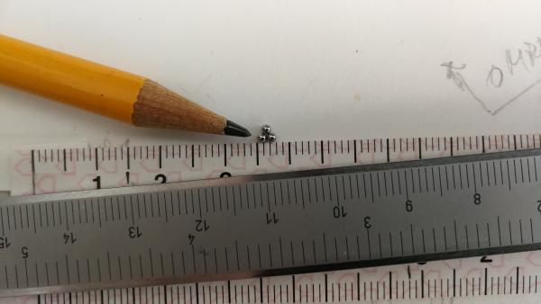

Za boljšo predstavo, še ena slika v naravni velikosti.

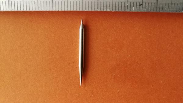

Da, jaz sem za prvi pivot, ki sem se ga lotil, za konico uporabil fino konico iz Staedtlerjevega čestila, ki ga hranim iz študijskih dnevov, @ambasador, ti zagotovo poznaš to profi šestilo.Za ležišče konice pa M3 inox vijak, luknjica za imbus. Stvar je delovala perfektno.
steblo 2mm in konica 0.4mm
