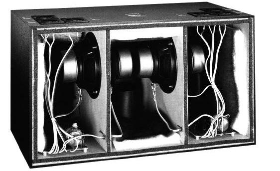

No pa še enkrat grafike!
Isobarik
a-back to back
b-front to back
c-front to front
PrispevekObjavljeno: Pon Apr 14, 2014 23:04    Naslov sporočila: Odgovori s citatom
Isobarik

edina korist od tega je pollovični box glede na en driver.

To je samo ena od koristi - najbolj vidna - so pa še druge katere je že naštel ambasador.
