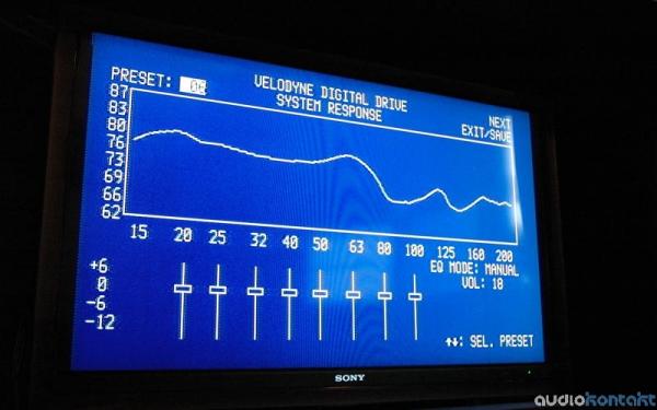

Bas v majhnih prostorih je. Very Happy
12 m2 in meritev:
