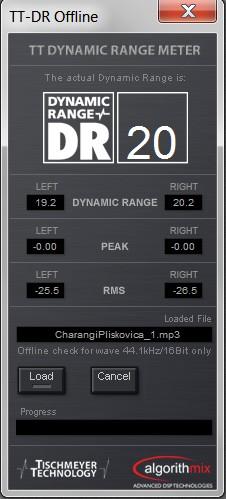

Testiral sem kot piše v navodilu za uporabo aplikacije. Pravzaprav sploh ni kaj za nastavljati, le rukneš notri komad, aplikacija ga v par sekundah premleje in izvrže ven decibel cifro dinamiènega obsega.
Tako je pliskovici1 izvrglo cifro 20 db (spodaj na sliki), pliskovici2 15 db, pliskovici3 20 db in pliskovici_haradon 16 db. Zato tudi pravim v prejšnjem postu Charangi pliskovica od 15 do 20 db.
Jap, na showu bom vse tri dni. Kot radovedni Taèek sem željan novih audio izkušenj in spoznanj, ter starim maèkom z veseljem èastim pijaèo. Pa ne mislim starim po letih, temveè audio kilometrini.

audiofill je napisal/a: | Testiral sem kot piše v navodilu za uporabo aplikacije. Pravzaprav sploh ni kaj za nastavljati, le rukneš notri komad, aplikacija ga v par sekundah premleje in izvrže ven decibel cifro dinamiènega obsega.
Tako je pliskovici1 izvrglo cifro 20 db (spodaj na sliki), pliskovici2 15 db, pliskovici3 20 db in pliskovici_haradon 16 db. Zato tudi pravim v prejšnjem postu Charangi pliskovica od 15 do 20 db. |
Uporaba je res enostavna, ko pa se malo igraš z datotekami, so rezultati presenetljivi. Recimo, ko sem na enem WAVu naredil 6 db kompresijo, je DR padel samo za 2db? Še bolj èudno mi je bilo, ko sem na Pliskovici(s tistimi hudimi udarci) "odstranil" udarce in je bil DR veèji ???
Kot si verjetno prebral vzame program 20% najglasnejših vzorcev (od 10.000 vzorcev na 3s interval) za povpreèje. To sigurno ni v prid naravnim posnetkom...
Drugaèe pa je pri programju sodelovala firma Algoritmix, ki je znana po svojih odliènih plugin-ih, ki so vredni vsak po nekaj tisoèakov . _________________ "There are two kinds of fools. One says-this is old and therefore good. The other says-this is new and therefore better." Bob Katz |
