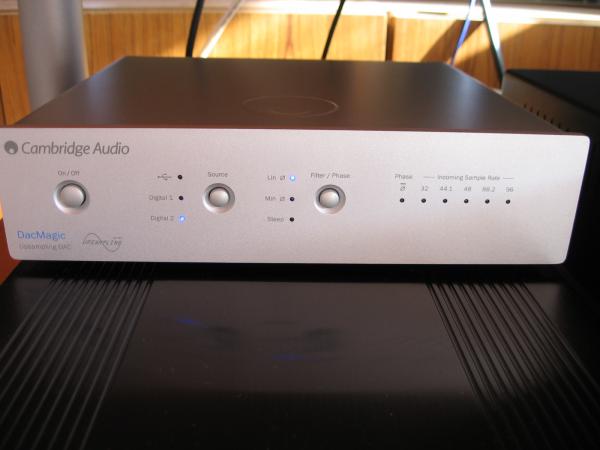

V temi "DAC?" sem v mesecu novembru lanskega leta opisal svoje vtise o DacMagic-u, ki mi ga je posodil na preizkus Aljoša. Sedaj pa sem imel možnost preizkusiti ta isti Aljošev DAC, ki ga je predelal "stormsonic". Povezan je bil z istimi kabli, na iste naprave, kot v prvem testu. Kar na kratko bom povedal, da je po predelavi (izboljšavi!) naprava nazorno predstavila vse svoje atribute, ki so se nakazovali že v originalni različici. Poleg že prej prisotne detajliranosti in nevtralnosti je sedaj zvočna slika mnogo večja (v vseh dimenzijah), transparentnejša in bolje fokusirana (izostrena). Visoki toni svobodno dihajo saj imajo veliko prostora, še bolj jasno prisotni na nekako nevsiljiv način so detajli, skratka glasba je podana na bolj naraven, nevsiljiv in realističen način.
Še nekaj slikovnega gradiva:
Kaj pa bas?
Tu pa sem bil najbolj pozitivno presenečen. Tako definiranega basa na svojem sistemu še nisem slišal. Bas je z eno besedo brutalen!

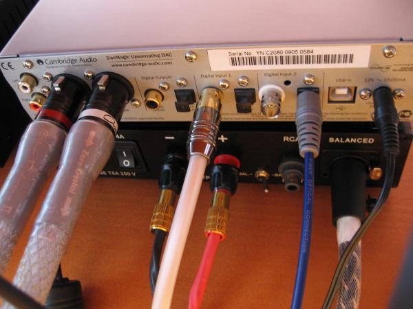

@before
Kakšen kabel imaš to na XLR konektorjih? Pa napajalnik tudi ni original?
Prispevkov: 995
PrispevekObjavljeno: Ned Jul 25, 2010 09:59    Naslov sporočila: Odgovori s citatom
XLR interkonekt je Acoustic Zen - Silver reference mkII, napajalni kabel za Dacmagic pa je originalen, le da je napajalnik tisti "ta stari", ki so ga pri CA zamenjali z novejšim, zaradi mnogih slabosti (pregrevanje, razpadanje ohišja...)
