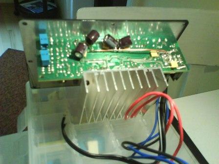

PREDELAVA - MODIFIKACIJA RAČ. ZVOČNIKOV GIGABYTE GP-S7500

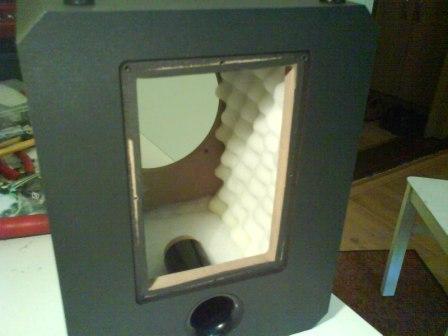

Ob odstranitvi driverjev...mimogrede membrana je iz kevlarja, viskotonci so kalotni svileni... iz ohišjij, vidimo da driverji za ceno sistema zgledajo dost kvalitetni, vendar so ohišja prazna brez akustične pene, ki bi dušila stoječa valovanja in koloracije.
Vzpodbudno je, da je prisotna kretnica ...tuljava na basu in kondenzator na visokotoncu, a je tuljava res mini vrednosti 0,14mh kondenzator pa je 3.3uF. Ker so bili visoki pretihi in mehki sem izbral novo vrednost 4.7uF, ki je po slušnem testu dvignila briljanco visokih, ni pa imel nekih popačenj pri višju glasnosti, tako da nižja frekvenca ni ogrozila delovanje visokotonca. Bas sem za to malo spustil z tuljavo 0,2mH 1mm 0,2ohm.
Notranjost sem obdal z akustično peno in zamenjal kabel, ki je precej kratek in preseka 2*0,5mm2. Tega sem zamnejla z 2*1.5mm2 OFC kablom.

Kot sem omenil, je bas pretih za moj okus, zato je bilo treba nardit nekaj na tem. Po odstranitvi drobovja basa, vidimo da se modul napaja iz trafota 2*12V 2A in kondenzatorjev 2*4700uF kar je zadovoljivo za 28W moči. Ojačevalci so 4*tda2030. Za satelite 2 in za bas 2 v mostnem spoju.
Na povratni vezavi sem dvignil gain z zamnejavo upora iz 22kOhm na 27kOhm ...upor iz pina 2 na 4. Na vezju sem še dodal nekaj mkt filtrirnih kondenzatorjev na napajanju čipov in 4*100Uf ter mktjev tik ob TDA-jih, in jih povezal na svojo maso, ki sem jo pricinal na točkastem delu mase.
Na vhodu sem zamenjal 2.2Uf elektrolite z mkt-ji EPCOS.

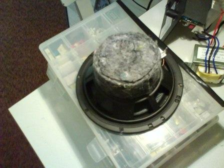

Bas driver sem na zadnji strani obdal v klobučevino, da se ublažijo valovanja v notranjosti majhne škatle.
Notranjost sem napolnil z akustično peno, da se odpravijo neprijetna tuljenja v škatli, ki so zlo slišna.
No sedaj pa prvi vtisi... bas manj bobneč in dovolj glasen, v primerjavi z sateliti. Visoki dosti bolj čisti in iskrivi...kot da bi odstranil kake 2 mrežice iz njih. Iz satelitov ni slišat več nekih prizvokov iz ohišja. Zvok je presentljivo velik za tako mini zvočnike, obenem pa so dovolj sveet, da ne nervirajo in nabijajo v glavo, obenem pa dovolj natančni če se osredotočiš na poslušanje.
